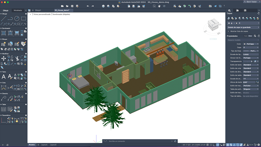

Gráficos 3D: a continuación, se muestra una lista de las mejoras realizadas en los estilos visuales Sombreado (rápido) y Sombreado con aristas (rápido).
  • Selección (borde, lazo y polígono)
  • Compatibilidad con el espacio papel
  • Compatibilidad con tipos de letra TrueType
  • Grosores de línea
  • Atenuación de capas bloqueadas
  • Atenuación de refX
  • Estabilidad general, fidelidad visual y mejoras de rendimiento
