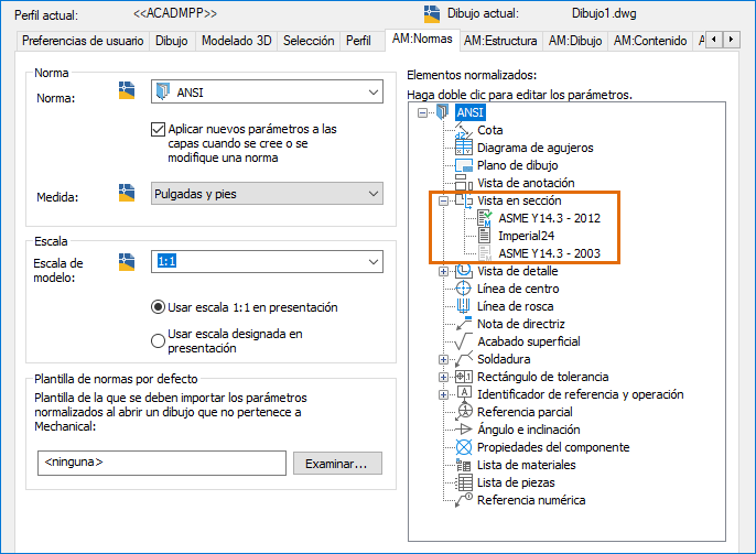

Cuadro de diálogo Opciones
En el conjunto de herramientas AutoCAD Mechanical 2024, la nueva revisión de la norma ANSI se utiliza como norma por defecto para los nuevos dibujos. Cuando se abre un dibujo heredado, la norma por defecto se cambia por la revisión de la norma antigua. Puede cambiar la revisión de la norma en el cuadro de diálogo Opciones.
Cuadro de diálogo Parámetros de línea de sección para ANSI

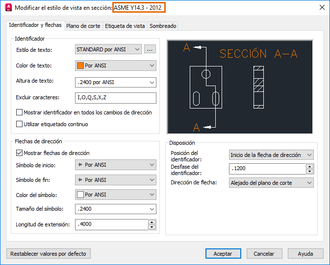

La nueva revisión se muestra en el cuadro de diálogo Modificar estilo de vista en sección.

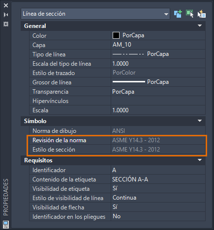

Paleta Propiedades
Vea y modifique todas las propiedades de los símbolos de línea de sección en la paleta Propiedades.
