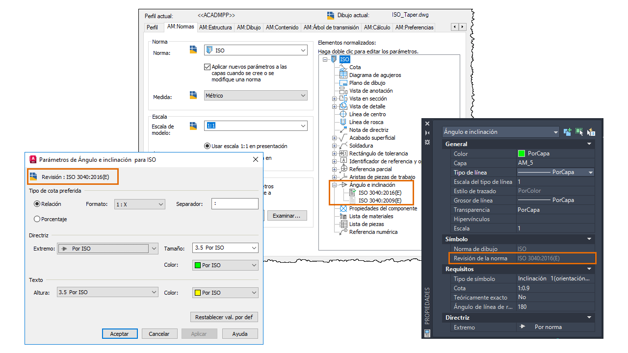

  • El canal ANSI MC/C ahora tiene la inclinación de brida correcta.
  • Ahora, los sistemas JIS B 1602 y JIS B 1603 (nuevos) admiten el ángulo de presión de 45°.
