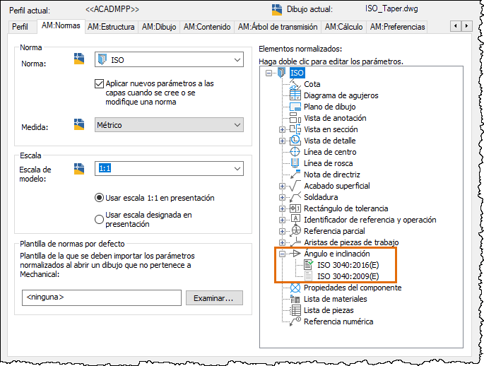

Cuadro de diálogo Opciones
En el conjunto de herramientas AutoCAD Mechanical 2024, al abrir un dibujo heredado, la norma por defecto se cambia a la revisión de la norma antigua. Puede cambiar la revisión de la norma en el cuadro de diálogo Opciones.

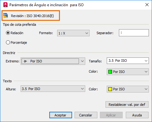

Cuadro de diálogo Parámetros de ángulo e inclinación para ISO
La nueva revisión se muestra en el cuadro de diálogo Parámetros de ángulo e inclinación para ISO.
