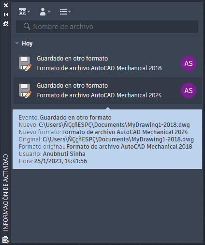

Información de actividad es una nueva función que se presenta en AutoCAD 2024. Permite a los usuarios comprender las acciones realizadas en sus dibujos (de ellos mismos y de diferentes usuarios), el movimiento de los dibujos en su entorno de trabajo y las relaciones entre los distintos dibujos de su red de proyectos. Con esta información, AutoCAD puede ofrecer a los usuarios información significativa sobre su flujo de trabajo y sus prácticas.
Además de los formatos de archivo de AutoCAD, el evento Guardar en formato diferente de Información de actividad admite formatos de archivo de Mechanical.
