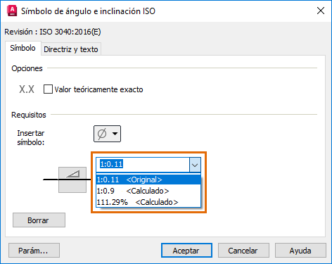

En versiones anteriores de AutoCAD Mechanical, el símbolo de ángulo e inclinación calcula automáticamente el ángulo de ángulo o inclinación de un objeto e inserta un único símbolo. Puede insertar el símbolo con o sin el cálculo del ángulo de ángulo o inclinación de los objetos seleccionados. Una vez modificado el objeto de ángulo o inclinación, el cálculo no se actualiza. Tampoco hay ninguna indicación de que el símbolo asociado es el valor calculado correcto.
En el conjunto de herramientas AutoCAD Mechanical 2024, los símbolos de ángulo e inclinación se calculan automáticamente de forma dinámica durante la creación o edición del símbolo. El cálculo de ángulo e inclinación siempre se mantiene una vez que se selecciona una línea base para el cálculo. Puede optar por no crear símbolos de cálculo o editar manualmente el valor calculado al crear o editar el símbolo. El texto <Original> aparece junto al rango de ángulo e inclinación.
Nota: El comportamiento de cálculo automático dinámico se aplica a todas las normas y revisiones de ángulo e inclinación.
