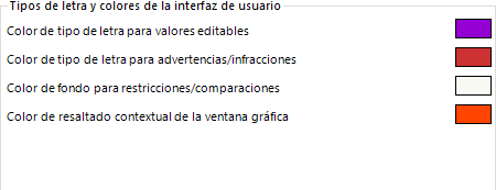

Fuentes y colores de la interfaz de usuario
Color de fuente para valores editables
Determina el color del texto de las columnas de datos que contienen valores donde puede hacer doble clic para editar directamente el valor correspondiente en Civil 3D.
Color de fuente para advertencias/infracciones
Determina el color del texto de cualquier valor que se resalte en la ventana Project Explorer como infracciones.
Color de fondo para restricciones/comparaciones
Determina el color de fondo de las columnas de datos que muestran valores de los objetos comparados o de destino. Los objetos comparados incluyen superficies de comparación de conductos de tubería y alineaciones comparadas.
Color de resaltado contextual de ventana
Determina el color de línea de los puntos, triángulos o celdas que se resaltan temporalmente en la Ventana de AutoCAD al hacer clic en el botón CTRL Project Explorer.

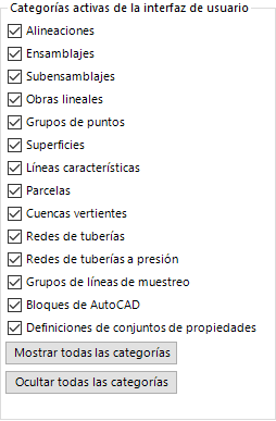

Categorías activas de la interfaz de usuario
Al realizar determinadas tareas en el Project Explorer, a veces es preferible desactivar u ocultar cualquier Categoría de objeto de Civil 3D desde la ventana Project Explorer que no se utilice.
Estos controles permiten definir la visibilidad de cada ficha principal Categoría de objeto en la ventana Project Explorer.
