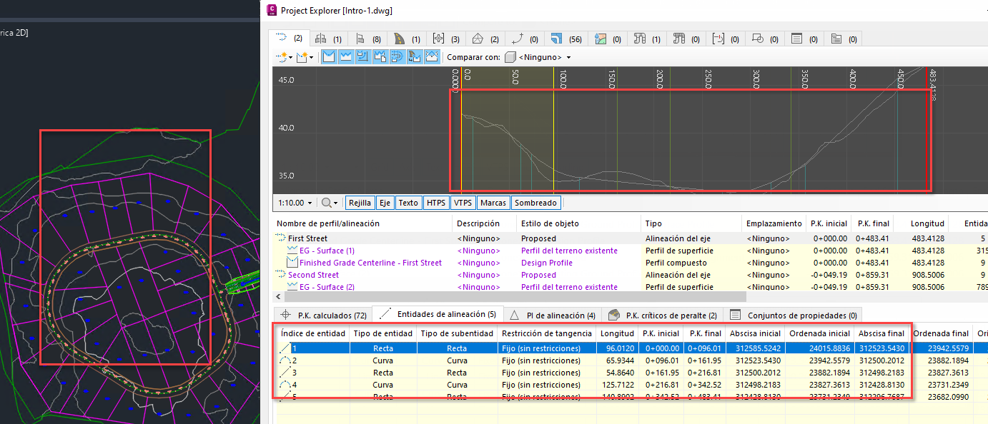

Hay tres tipos de métodos abreviados de teclado en Project Explorer:
  • Los métodos abreviados que permiten ampliar o encuadrar al instante cualquier objeto seleccionado en la ventana de AutoCAD desde la ventana Project Explorer.
  • Los métodos abreviados que permiten identificar con facilidad un objeto, un subobjeto o una relación de objeto mostrada en la ventana Project Explorer al aplicar resaltado temporal a la ventana de AutoCAD.
  • Los métodos abreviados que permiten acceder a la ventana Propiedades de Civil 3D para cualquier objeto seleccionado en la ventana Project Explorer.
Lista de métodos abreviados de teclado admitidos
Project Explorer proporciona métodos abreviados de teclado.
Método abreviado de teclado Descripción
Z Amplíe el objeto de Project Explorer seleccionado en la ventana de AutoCAD.
P Encuadre el objeto de Project Explorer seleccionado en la ventana de AutoCAD.
S Seleccione el objeto de Project Explorer seleccionado en la ventana de AutoCAD.
C Borre o anule la selección actual en la ventana de AutoCAD.
A (o E) Abra el cuadro de diálogo Propiedades de Civil 3D para cualquier objeto seleccionado.
CTRL Resalte temporalmente el objeto (o subobjeto) seleccionado de Project Explorer en la ventana de AutoCAD.
CTRL A Seleccione todos los elementos de la lista (para las vistas de lista que admiten selecciones de varios elementos).
CTRL C Copie en el portapapeles los elementos seleccionados de la lista.
