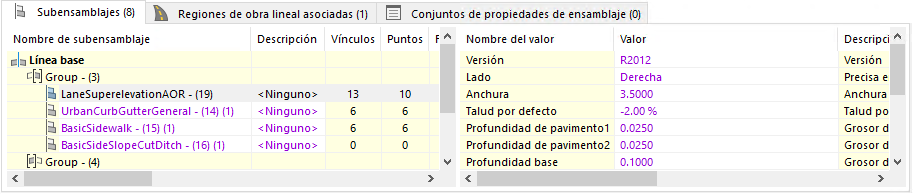

Edición de valores individuales
Se puede editar cualquier valor que se muestre en la ventana Project Explorer con color de texto resaltado y fondo blanco. Solo tiene que hacer doble clic en cualquier valor para aplicar una edición directa. Los cambios se reflejan en la ventana Project Explorer y en la ventana de AutoCAD.

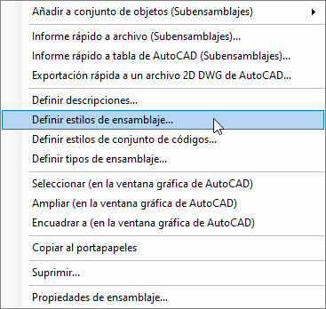

Edición de varios valores
Los parámetros seleccionados se pueden editar para varios objetos en una sola operación en Project Explorer. Para aplicar modificaciones a varios objetos desde la ventana Project Explorer, seleccione varios objetos y elija una función de edición en el menú contextual asociado.

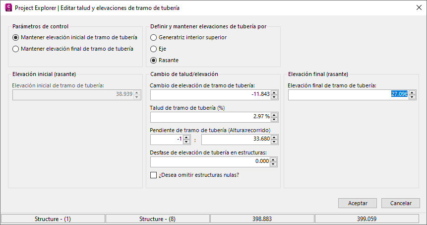

Herramienta Editar conducto de tubería
Se puede acceder a la herramienta Editar conducto de tubería mediante un botón de la barra de herramientas Vista de red de tuberías (conducto de tubería). Esta herramienta permite asignar una nueva pendiente de tubería constante a cualquier tubería que se muestre en la Vista de conducto de tubería. Los cambios aplicados se reflejan en la ventana de AutoCAD y la ventana Project Explorer.
Se puede aplicar un nuevo valor de pendiente de tubería mientras se mantiene la elevación del inicio o el final del conducto de tubería seleccionado. Si se realizan cambios en el diámetro de las tuberías del conducto actual, se puede optar por mantener las elevaciones invertidas, de generatriz interior superior o eje de las tuberías al cruzar cada estructura. La pendiente de tubería se puede expresar en porcentaje o conducto:altura, y se puede aplicar opcionalmente un desfase de elevación al cruzar cada estructura en el conducto de tubería.

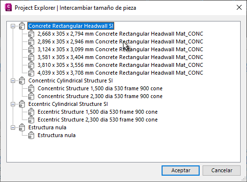

Herramienta Intercambio de varias piezas
Para modificar el tamaño de pieza de varias estructuras o tuberías, seleccione la ficha Redes de tuberías en la ventana Project Explorer y asegúrese de que la ficha de subobjeto Estructuras o Tuberías esté activa. Seleccione las estructuras o las tuberías a las que desea asignar el nuevo tamaño de pieza y, a continuación, seleccione Intercambiar piezas en el menú contextual. Los cambios se reflejan instantáneamente en la ventana de AutoCAD y la ventana Project Explorer.
