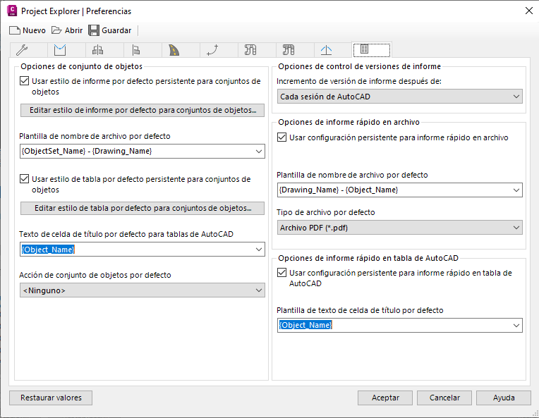

Ficha Preferencias de informe y tabla
Project Explorer incluye un Sistema de control de versiones que realiza un seguimiento y registra todos los informes generados desde la ficha Conjuntos de objetos de la ventana Project Explorer.
Opciones de control de versiones del informe
Se aplica un Número de versión numérico y un Valor de revisión alfanumérico a todos los informes generados. Estos valores se pueden incluir opcionalmente en el encabezado del archivo de informe. También se pueden ver desde la ventana Ver historial de salida, a la que se puede acceder desde el botón Ver historial de la ficha Conjuntos de objetos de la ventana Project Explorer.
Los Valores de revisión se incrementan automáticamente cada vez que se genera un informe desde la ficha Conjuntos de objetos. Sin embargo, existen varias opciones disponibles para determinar cuándo se deben incrementar los números de versión de informe:
  • Cada sesión de AutoCAD: el número de versión se incrementa para el primer informe generado a partir de cada sesión única de AutoCAD. En el resto de los casos, el número de versión del informe permanece sin cambios.
  • Cada día: el número de versión se incrementa para el primer informe generado en cada fecha única. En el resto de los casos, el número de versión del informe permanece sin cambios.
  • Cada semana: el número de versión se incrementa para el primer informe generado al principio de cada semana. En el resto de los casos, el número de versión del informe permanece sin cambios.
  • Cada mes: el número de versión se incrementa para el primer informe generado al principio de cada mes natural. En el resto de los casos, el número de versión del informe permanece sin cambios.
  • Cada año: el número de versión se incrementa para el primer informe generado al principio de cada año natural. En el resto de los casos, el número de versión del informe permanece sin cambios.
