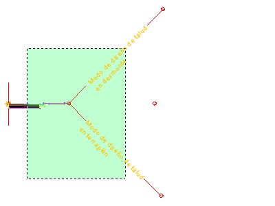

Adición de un subensamblaje de intersección
En la ventana Paletas de herramientas, en la ficha Básicos, haga clic en PendienteTaludCunetaDesmonteBásica.
En la paleta Propiedades, bajo AVANZADAS, especifique los parámetros siguientes:
Lado: Derecho
Talud en desmonte: 2.000:1
Talud en terraplén: 4.000:1
En el dibujo, haga clic en el punto de marca en el borde exterior del subensamblaje de la acera.
Pulse Esc.
Esta acción finaliza el comando de posición de subensamblaje.

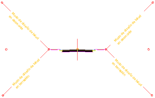

Reflejar los subensamblajes a la izquierda de la línea base
En el dibujo, seleccione los cuatro subensamblajes añadidos.
Haga clic con el botón derecho. Haga clic en Simetría.
Haga clic en el punto de marca en la línea base del ensamblaje.
Los subensamblajes se muestran a la izquierda de la marca de ensamblaje. El comando Simetría crea una imagen simétrica de los subensamblajes seleccionados. Se conservan todos los parámetros de subensamblaje, excepto el parámetro Lado.
Nota:
Los parámetros de los subensamblajes simétricos no están vinculados dinámicamente. Si cambia el valor de un parámetro de subensamblaje en un lado de la línea base del ensamblaje, el cambio no se aplica al lado opuesto.
