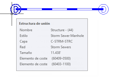

  5. Desplace el cursor sobre una de las nuevas estructuras.
    En la información de herramientas se muestran el ID y la descripción de cada elemento de coste asignado a esa estructura.

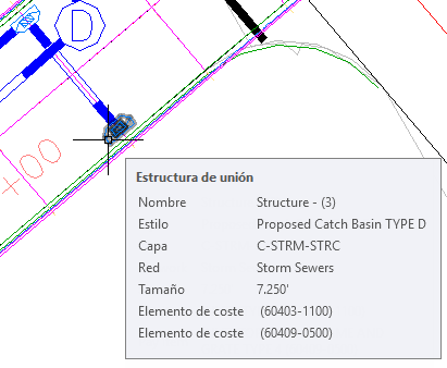

  6. Desplace el cursor sobre uno de los sumideros.
    En la información de herramientas se muestran el ID y la descripción de los elementos de coste asignados al sumidero.
