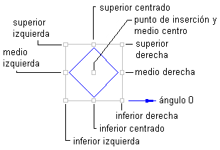

Especifica la ubicación del componente de bloque que se asocia al punto de anclaje. Los puntos de enlace se calculan en función de un rectángulo que engloba el bloque, cuyo tamaño se determina mediante la inclusión del valor de la propiedad Hueco especificado en la categoría Borde. En la siguiente ilustración se muestran puntos de enlace de bloque:
