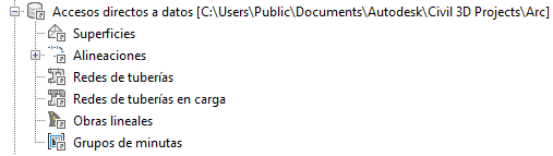

Las figuras muestran la estructura creada por la plantilla de proyecto por defecto.
Plantilla de proyecto de acceso directo: los tres iconos de Prospector
Plantilla de proyecto de acceso directo: la carpeta de trabajo

La ruta a la carpeta de accesos directos a datos actual (también conocida como la carpeta de proyecto) se especifica en el nodo Accesos directos a datos del Espacio de herramientas, en la ficha Prospector.
