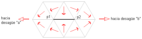

Las hendiduras de desagüe múltiple se originan allí donde existe una arista plana entre dos puntos de una superficie.
Este tipo de cuenca de captación se denomina hendidura de desagüe múltiple porque el agua que fluye hacia la hendidura formada por p1 y p2 y puede desaguar hacia el desagüe “a” o hacia el “b”, según se muestra en la siguiente ilustración:
