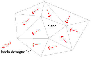

Si algunos de los triángulos no planos opuestos son descendentes desde el contorno del área plana pero fluyen hacia el mismo punto de desagüe, el área plana formará parte de la cuenca de captación para ese punto de desagüe “a”, según se muestra en la siguiente ilustración:

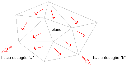

En la siguiente ilustración, el área plana y cualquier parte de la superficie que fluya hacia ella forman una cuenca con desagüe de área plana. Esta cuenca de captación es ambigua puesto que el agua que fluye a través de ella puede hacerlo hacia más de un objetivo de desagüe, “a” y “b”:
