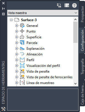

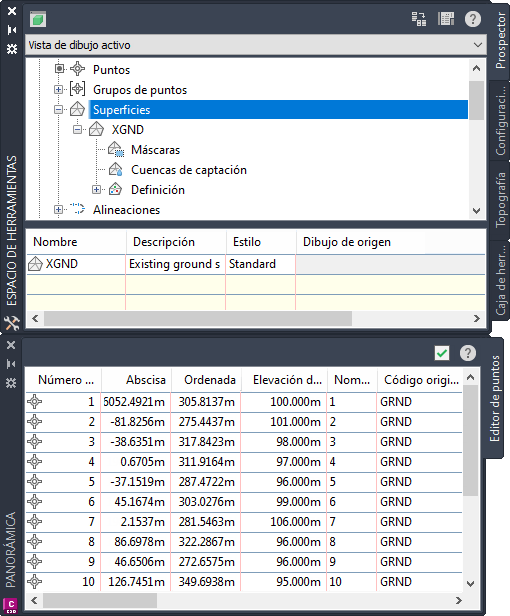

Las ventanas Espacio de herramientas y Panorámica comparten varios elementos.
La ventana Espacio de herramientas puede mostrar hasta cuatro fichas: Prospector, Configuración, Topografía y Caja de herramientas. La ventana Panorámica muestra fichas guardadas en caso de que en la ventana haya más de una vista activa.
Para mostrar un menú contextual con los comandos disponibles, haga clic con el botón derecho en la ventana Espacio de herramientas o Panorámica. Seleccione uno o varios elementos y haga clic con el botón derecho para mostrar un menú que contenga comandos relacionados con dichos elementos. Si hace clic con el botón derecho en un área que no contiene ni elementos ni datos, el menú contextual mostrará comandos relacionados con la ventana.

Las ventanas Espacio de herramientas y Panorámica, al igual que todas las paletas de AutoCAD, se pueden desplazar y cambiar de tamaño, además de establecerse como flotantes o fijas (ancladas). Una ventana anclada comparte uno o varios bordes con las barras de herramientas y las ventanas adyacentes. Si se desplaza un borde compartido, las ventanas cambian de forma para compensar. Para desanclar y ajustar la posición de una ventana, hay que hacer clic y arrastrar las barras de control en el lateral o en la parte superior de la ventana. Se debe mantener pulsada la tecla Ctrl para impedir que una ventana quede fijada mientras se arrastra.
Para obtener más información sobre el trabajo con ventanas ancladas y flotantes, consulte la Ayuda de AutoCAD.
