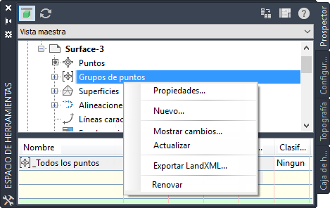

La ventana Espacio de herramientas es un componente integral de la interfaz de usuario que permite acceder a comandos, estilos y datos. Utilícela para acceder a las fichas Prospector, Configuración, Topografía y Caja de herramientas. Haga clic con el botón derecho en cada colección o elemento de estas fichas para acceder a comandos.
Utilice la ficha Prospector para administrar los objetos de diseño, los accesos directos a datos y los proyectos de Vault.
La ficha Configuración permite administrar parámetros, estilos y otros elementos de dibujo relacionados con los objetos, como formatos de archivos de puntos, conjuntos de claves descriptivas y conjuntos de criterios de explanación.
La ficha Topografía permite administrar proyectos, datos y parámetros de topografía.
Utilice la ficha Caja de herramientas para acceder a informes y extensiones de suscripciones y para añadir herramientas personalizadas.
Las fichas del Espacio de herramientas disponen de varios controles comunes, por ejemplo estructuras en árbol, menús contextuales e iconos de objetos.

Para mostrar un menú contextual de cualquier colección o elemento del árbol, hay que hacer clic con el botón derecho en el elemento. El menú contendrá comandos que se aplican al elemento seleccionado del árbol.
