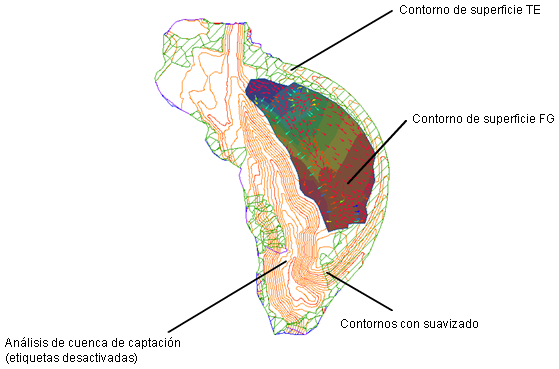

Los contornos definen el área visible de una superficie. En los cálculos, tales como el cálculo de área total y el de volumen, sólo se incluye el área del interior del contorno. Pueden también definirse máscaras para ocultar o mostrar piezas de una superficie para su edición o presentación, y seguir incluyendo esa área en los cálculos.

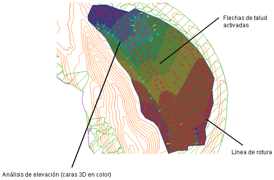

Superficies que muestran contornos, curvas de nivel y análisis de elevación
Las líneas de rotura se utilizan en superficies TIN para definir elementos lineales que los triángulos no pueden atravesar, tales como muros de retención o líneas de escorrentía. Las líneas de rotura afectan a la triangulación de la superficie.
Se pueden definir grupos de curvas de nivel diferentes, por ejemplo, para intervalos distintos. El suavizado se proporciona para el objeto de superficie completo, lo que da mejores resultados que suavizar únicamente las curvas de nivel. En Autodesk Civil 3D, el proceso de generación de superficies es incremental. Siempre que se añadan o corrijan datos, se actualiza la superficie. Cada superficie cuenta con una lista de definiciones. Esta lista incluye todas las operaciones realizadas en la superficie. Al activar y desactivar las operaciones, se puede devolver una superficie a un estado anterior o modificarla para que admita diferentes tipos de análisis.
Superficies que muestran el análisis de elevación de flechas de talud
