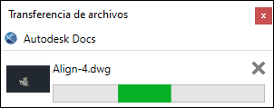

Para cargar documentos en Autodesk Docs, puede arrastrarlos y soltarlos en la unidad conectada mediante el Explorador de Windows.
Mediante este método, se detectan los archivos a los que se hace referencia, como las referencias externas y a accesos directos a datos. Los archivos a los que se hace referencia se pueden cargar en una carpeta de datos relacionada para que los vínculos se puedan volver a crear. Para obtener más información, consulte Prácticas recomendadas para migrar un proyecto de acceso directo a datos existente a Autodesk Docs.
