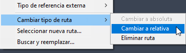

Compruebe todos los archivos de proyecto antes de migrar a Autodesk Docs. En Civil 3D, compruebe que todas las referencias externas estén enlazadas con Ruta relativa. En el Administrador de referencias externas, se pueden seleccionar y modificar varios archivos mediante el comando Cambiar a relativa.
