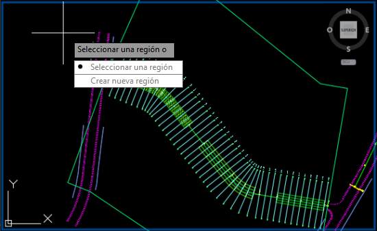

Puede asignar entradas de carril y propiedades, así como editar los parámetros de entrada de rehabilitación en la tabla de propiedades.
Haga clic en Parámetros de rehabilitación
para abrir la paleta de parámetros de rehabilitación (si esta no aparece).
En la paleta de parámetros de rehabilitación puede modificar los parámetros de cada P.K. seleccionado. Cuando haga clic en Aplicar, la región de obra lineal de rehabilitación seleccionada y la vista en sección transversal se actualizarán con los cambios que se realicen en la paleta de parámetros de rehabilitación.
en la ficha de la cinta de opciones Editor de obras lineales de rehabilitación.
La región de obra lineal de rehabilitación seleccionada actualmente se asigna automáticamente al Administrador de rehabilitación.
La ficha Informe de corrección de talud transversal está seleccionada por defecto en la ficha Administrador de rehabilitación. También puede seleccionar la ficha Informe de fresado y nivelación. Consulte el tema Para generar informes de rehabilitación para obtener más información.
