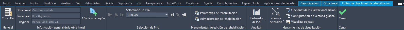

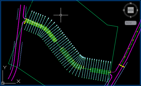

Sin embargo, el flujo de trabajo para crear una obra lineal de rehabilitación difiere ligeramente del flujo de trabajo estándar que se usa para crear otros modelos de obra lineal. Para crear un objeto de obra lineal de rehabilitación, debe especificar un estilo de obra lineal, una capa de obra lineal, una línea base (alineación y perfil), los P.K. inicial y final de las regiones de rehabilitación y una superficie de objetivo. Luego, usará la paleta de parámetros de rehabilitación para especificar las entradas y las propiedades de carril y modificar los parámetros de entrada de rehabilitación, como los ajustes de talud transversal y los parámetros de nivelación o de fresado. Tras aplicar los parámetros de rehabilitación a la obra lineal de rehabilitación, Autodesk Civil 3D creará automáticamente el ensamblaje de rehabilitación de la obra lineal de rehabilitación y asignará automáticamente los subensamblajes de optimización de talud transversal o rehabilitación a las regiones de obra lineal de rehabilitación. En el cuadro de diálogo Propiedades de obra lineal puede revisar el ensamblaje que se creó al aplicar los parámetros de rehabilitación a la obra lineal de rehabilitación. De igual modo, en el cuadro de diálogo Propiedades de ensamblaje puede revisar los subensamblajes de rehabilitación que se asignaron al ensamblaje de rehabilitación en relación con su obra lineal de rehabilitación.
Al editar una región de obra lineal de rehabilitación existente, Autodesk Civil 3D mostrará por defecto tres ventanas gráficas personalizadas que se pueden utilizar para revisar o modificar los parámetros de cada sección, de forma que se cumplan los requisitos de diseño de los P.K. seleccionados dentro de las regiones de obra lineal de rehabilitación. Consulte Acerca de las secciones de obra lineal de rehabilitación para obtener más información.
El Administrador de rehabilitación sirve para generar informes de corrección de talud transversal e informes de nivelación y fresado relativos a los P.K. seleccionados en las regiones de obra lineal de rehabilitación. El Administrador de rehabilitación también puede servir para evaluar las infracciones en los requisitos de la geometría de diseño y modificar los parámetros de rehabilitación de cada sección. Consulte Para generar informes de obra lineal de rehabilitación para obtener más información.
