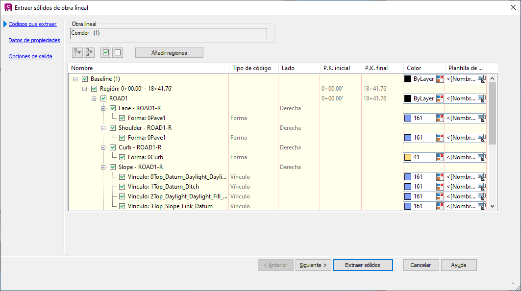

Herramientas de obra lineal
Extraer sólidos de obra lineal
Buscar.
Aparecerá el mensaje siguiente:
Seleccionar regiones de obra lineal para exportar como sólidos o [Intervalo de P.K. en todas las regiones de polígonos]:
Aparece el asistente para Extraer líneas características de obra lineal.
para abrir el cuadro de diálogo Seleccionar color para un determinado ensamblaje, forma o vínculo. Asigne un color de la paleta a las formas y los vínculos que se van a extraer.
para abrir el cuadro de diálogo Plantilla de nombre. En la lista Campos de propiedad, defina la estructura de denominación de capas que quiera usar y haga clic en Insertar.
