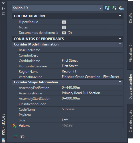

Seleccione la definición de conjunto de propiedades en la columna izquierda; a continuación, seleccione la casilla de verificación Visible de cada propiedad que se deba ver en relación con los sólidos extraídos. En esta página solo aparecen para poder seleccionarse los conjuntos de propiedades que se aplican a cuerpos y sólidos 3D.
Puede añadir definiciones al conjunto de datos de propiedades Datos de propiedades de obra lineal - Definido por el usuario haciendo clic con el botón derecho en la rejilla y seleccionando Añadir; asimismo, puede definir los valores por defecto de esas definiciones.
Las propiedades que tengan seleccionada la casilla de verificación Visible estarán visibles en la ficha Datos extendidos de la paleta Propiedades de AutoCAD al examinar las propiedades de los sólidos extraídos.
Las propiedades también están disponibles para poderlas ver en otras aplicaciones como Autodesk® Navisworks®.
