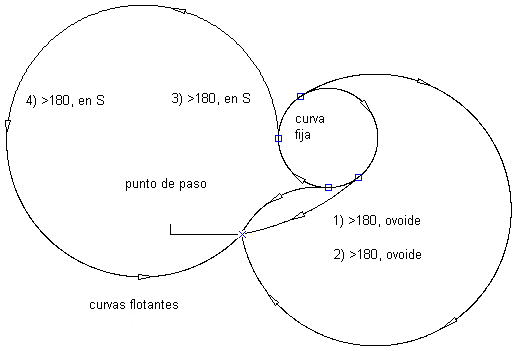

Esta curva admite soluciones ovoides y en S.

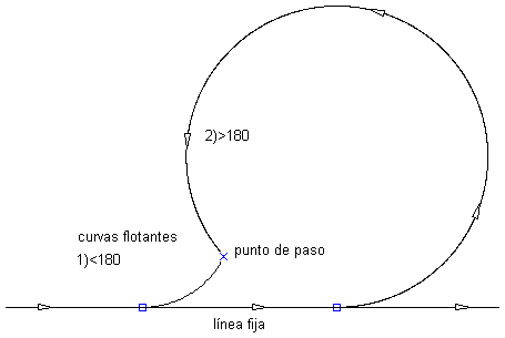

La siguiente ilustración muestra una curva flotante enlazada a una línea fija y dos posibles soluciones para un radio y punto determinados:
La siguiente ilustración muestra una curva ovoide flotante enlazada a una curva y cuatro posibles soluciones para un radio y punto de paso determinados. En la ilustración también se muestran variables para mayor y menor que 180 grados, así como variables compuestas y de inversión:

Añada una curva flotante desde el extremo de una entidad existente hasta un punto de paso determinado.
La entidad de enlace (1) y el punto de paso (2) determinan el radio de la curva. No se puede editar el radio de este tipo de curva.
El resultado es una curva flotante que siempre es tangente a la entidad a la que está enlazada.
