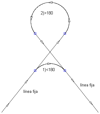

La siguiente ilustración muestra un empalme de curva libre entre dos líneas fijas. Hay dos soluciones basadas en el ángulo incluido de la curva:

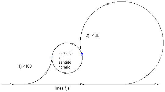

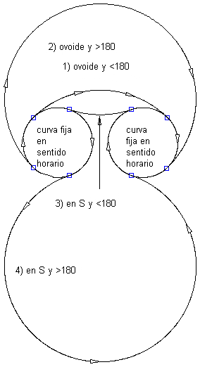

La siguiente ilustración muestra un empalme de curva libre entre dos curvas fijas en sentido horario:

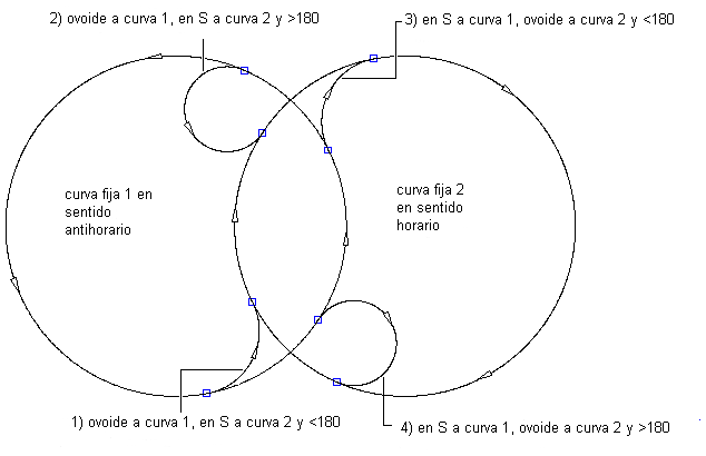

La siguiente ilustración muestra un empalme de curva libre entre una curva fija en sentido horario y otra en sentido antihorario:
La siguiente ilustración muestra un empalme de curva libre entre una curva solapada en sentido horario y una curva en sentido antihorario:

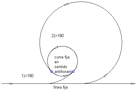

La siguiente ilustración muestra un empalme de curva libre entre una línea y una curva en sentido horario (a la izquierda) con un radio especificado:
La siguiente ilustración muestra un empalme de curva libre entre una línea y una curva en sentido antihorario (a la izquierda) con un radio especificado:
