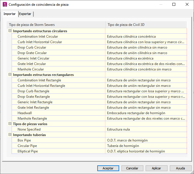

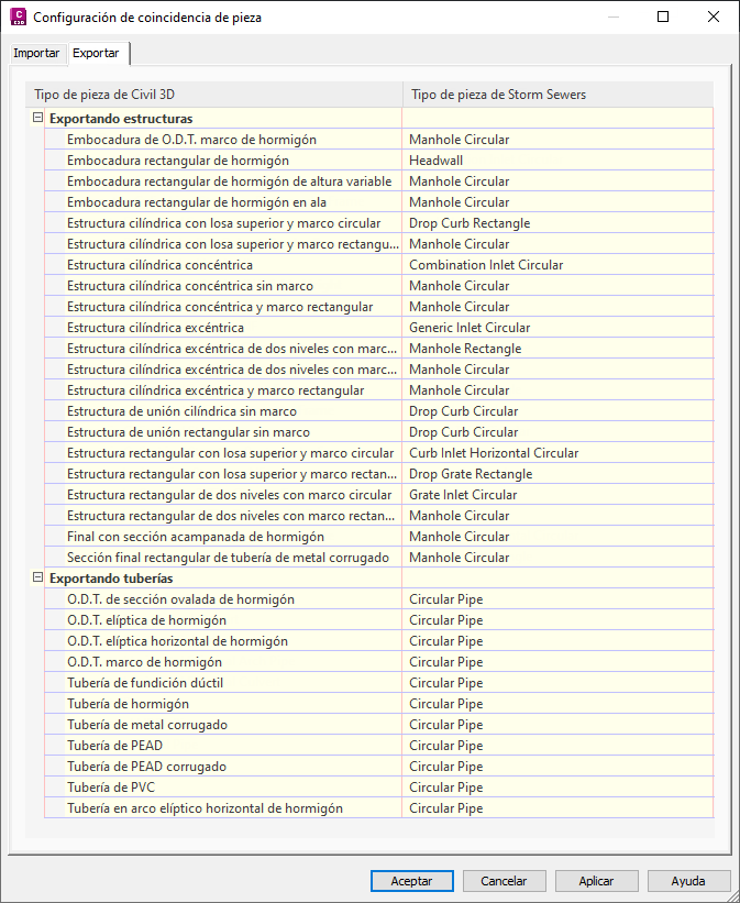

Los parámetros Valores por defecto de correspondencia de piezas se encuentran en los parámetros de elementos de redes de tuberías, debajo de Valores por defecto de migración a Storm Sewers.
La mayoría de los usuarios obtendrán resultados óptimos si los parámetros de exportación de coincidencias son equivalentes a los de importación de coincidencias. De lo contrario, al importar se sustituirá por otra familia de piezas.
La ficha Exportar, que se muestra a continuación, permite seleccionar cualquiera de los tipos de pieza de Storm Sewers (derecha) para hacerlos coincidir con cada uno de los tipos de pieza de Autodesk Civil 3D disponibles en el catálogo de piezas actual. Los tipos de piezas de Autodesk Civil 3D que se muestran se actualizan según los cambios habidos en el catálogo de piezas.
La ficha Importar permite seleccionar una familia de piezas de Autodesk Civil 3D (derecha) que se puede utilizar con cada tipo de pieza de Storm Sewers disponible. El tipo de pieza de Storm Sewers es una lista fija. Sería conveniente que esta asignación equivalga a la asignación de exportación; de este modo, las familias de piezas seguirán siendo las mismas.
Las estructuras más nuevas de Storm and Sanitary Analysis se exportarán como estructura rectangular de 4 pies por 4 pies en el archivo STM y no puede coincidir con los mismos tipos de piezas que se importaron originalmente como estructuras circulares (si Usar ID de pieza importada para familia de piezas se define en No). Una posible medida sería hacer que piezas rectangulares y circulares de Storm Sewers se asignen al mismo tipo de pieza de Autodesk Civil 3D, aunque si los parámetros se configuran conforme a esta estrategia, no será posible la asignación uno a uno entre los tipos de pieza de Storm Sewers Part Type y Autodesk Civil 3D.

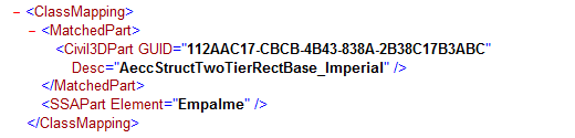

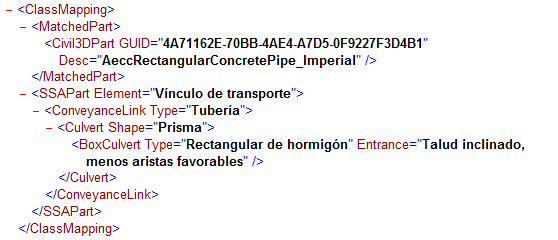

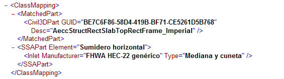

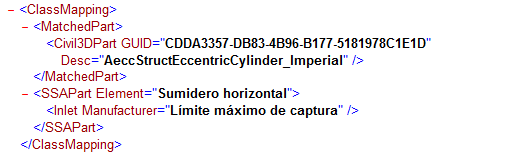

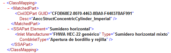

La sección de piezas MatchedPart de Autodesk Civil 3D del archivo XML queda vinculada por una etiqueta <MatchedPart> de inicio y una etiqueta </MatchedPart> de cierre. En cada pieza o piezas de Autodesk Civil 3D, el ID de pieza (GUID de familia de piezas) y la descripción de Autodesk Civil 3D quedan dentro de la estructura de MatchedPart.
Cada una de las piezas con coincidencia de un elemento <ClassMapping> debe coincidir con un elemento de pieza SSA.

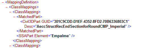

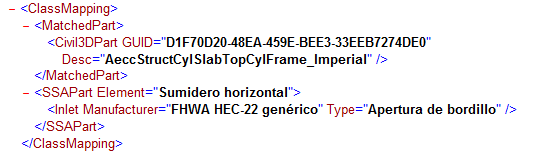

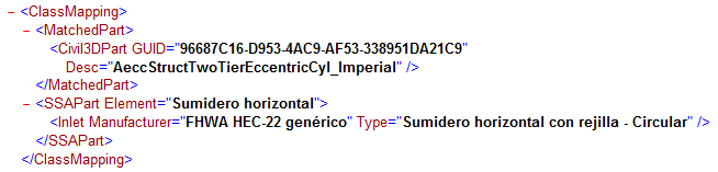

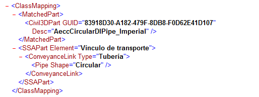

A continuación se muestra un ejemplo de archivo XML de asignación de piezas. Este ejemplo muestra la asignación entre un nombre personalizado de familia de piezas de Autodesk Civil 3D, "InltCurb1", con un tipo 1 de sumidero horizontal de bordillo FDOT encontrado en Storm and Sanitary Analysis.
<ClassMapping>
    <MatchedPart>
      <Civil3DPart GUID = "260FBCAD-7BFC-4DC4-AD9C-84D552C799F5" Desc = "InltCurb1"/>
    </MatchedPart>
    <SSAPart Element = "Inlet">
      <Inlet Manufacturer = "FDOT" PartNumber = "Curb Inlet - Type 1"/>
    </SSAPart>
</ClassMapping>

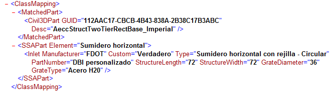

Uso del atributo "Custom"
La pieza con coincidencia de SSA puede ser genérica o específica, según la preferencia del usuario. Si una pieza fija de Storm and Sanitary Analysis no se ajusta a sus requisitos, el uso del atributo Custom establecido en "True" permite modificar algunos valores codificados de piezas. Eso permite controlar determinados parámetros de Storm and Sanitary Analysis.

Personalización de un archivo XML de asignación de piezas
El archivo XML de asignación de piezas se puede editar con el Bloc de notas o un editor de XML. Solo debe editarse el contenido de la etiqueta ClassMappings. Cada una de las asignaciones queda delimitada por las etiquetas ClassMapping (véase el ejemplo siguiente).
Cada pieza que se asigna al esquema precisa atributos para la pieza de Autodesk Civil 3D, seguido de la pieza de Storm and Sanitary Analysis.
La pieza de Autodesk Civil 3D precisa el GUID (ID de pieza), seguido de la descripción. La descripción se emplea para facilitar la lectura del archivo, pero de hecho no interviene en el establecimiento de coincidencias.
El ID de pieza puede encontrarse en el archivo XML de la familia de piezas, que se ubica en una subcarpeta del catálogo de piezas. El catálogo de piezas se establece en Autodesk Civil 3D (ficha Inicio Crear diseño Establecer catálogo de redes de tuberías). La ruta por defecto del catálogo de piezas es: C:\ProgramData\Autodesk\C3D <versión>\esp\Pipes Catalog\. Para obtener más información, consulte Para especificar el catálogo de piezas de red de tuberías.
Nota: Una manera rápida de determinar el ID de pieza es crear las estructuras y piezas pertinentes en un dibujo y, a continuación, exportar el archivo a un archivo STM. Los ID se escriben en el archivo STM.
A continuación se muestra un ID de pieza (en negrita) para Imperial Estructura cilíndrica concéntrica Imperial, que se ubica en la subcarpeta y archivo: …\US Imperial Structures\Junction Structures with Frames\ AeccStructConcentricCylinder_Imperial.xml
<ColumnConst desc="Part ID" dataType="string" unit="" name="PrtID" id="CC5" visible="0" context="Catalog_PartID"index="0">CFDB68E2-8070-4463-8BA0-F44037BAF991</ColumnConst>
La pieza de Storm and Sanitary Analysis precisa el tipo de elemento, en ocasiones seguido por atributos que varían según el elemento con el que se establece la coincidencia. Compruebe que las familias de tuberías de Autodesk Civil 3D coincidan con los elementos de vínculo de Storm and Sanitary Analysis, y que las familias de estructuras de Autodesk Civil 3D Structure coincidan con los elementos de nodo de Storm and Sanitary Analysis.
Elementos de nodo de Storm and Sanitary Analysis Elementos de vínculo de Storm and Sanitary Analysis
Unión
Vínculo de transporte
Sumidero horizontal
Bomba
Almacenamiento
Orificio
Punto de descarga
Vertedero
Desviación de caudal
Salida
Los ejemplos siguientes muestran las piezas de Autodesk Civil 3D que coinciden con tipos diferentes de piezas de Storm and Sanitary Analysis. Los elementos en negrita son los atributos que deben editarse para conseguir establecer las coincidencias correspondientes. Los elementos en rojo son los nombres de etiqueta de esquema; probablemente, no cambiarán en el caso del mismo tipo de elemento.
Este formato también es apto para casi todos los otros elementos, a excepción de Sumidero horizontal y Vínculo de transporte. Por ejemplo, podría reemplazar "Unión" por el tipo de elemento deseado, por ejemplo "Almacenamiento", "Punto de descarga", etcétera.
Uniones (u otros nodos)
Sumidero horizontal mixto
Sumidero horizontal de bordillo
Sumidero horizontal con rejilla
Límite máximo de captura
Sumidero horizontal de mediana y cuneta
Vínculo de transporte: tubería
El tipo de Vínculo de transporte puede ser: tubería, canal abierto, O.D.T. o caudal directo.
La forma varía según el tipo que se seleccione (consulte las formas disponibles para cada tipo en Storm and Sanitary Analysis).
Vínculo de transporte: O.D.T. (con atributos de tipo de tubería y entrada)
Caso especial: sumideros horizontales personalizados
El elemento Sumidero horizontal en Storm and Sanitary Analysis es un caso especial, ya que hay atributos de cota adicionales que pueden utilizarse para asignar a una pieza que esté catalogada de manera más específica. En el archivo SSA_Mapping_Definition.docx mencionado antes encontrará más información. Compruebe que esté usando los atributos correctos que está asignando a la pieza específica de Storm and Sanitary Analysis.
Ejemplo: (este ejemplo se asigna a una rejilla circular de FDOT con atributos personalizados)

  2. Abra el cuadro de diálogo Configuración de elementos de red tuberías y examine Configuración de correspondencia de piezas. En la ficha Exportar:
    • Tubería de hormigón está asignada a Tubería circular
    • Tubería de PEAD está asignada a Tubería circular
    Eso significa que los tipos de tubería se exportarán al tipo Tubería circular.
  3. En la ficha Importar, debajo de Importando tuberías, Tubería circular solo puede coincidir con un tipo, Tubería de hormigón.
    Eso significa que, por defecto, las tuberías circulares que no sean de hormigón, por ejemplo las de PEAD corrugado, se pasarán a hormigón durante la importación. El ejemplo siguiente ilustra la manera de configurar el archivo XML de asignación de piezas para que el tipo de tubería se mantenga al importar.
  4. Compruebe que el parámetro Usar ID de pieza importada para familia de piezas esté definido en Sí.
  5. Compruebe que el parámetro Permitir intercambio de familias de piezas esté definido en Sí.
  6. Exporte las tuberías a un archivo STM.
