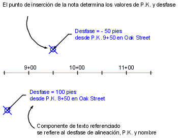

El punto de inserción de una etiqueta de Nota se puede utilizar para identificar datos de texto de referencia basados en una ubicación. Por ejemplo, en la siguiente ilustración, el punto de inserción determina los valores de P.K. y de desfase que aparecen en la etiqueta.
Este componente se configuraría de la siguiente manera en el Editor de componentes de texto:
Offset = <[Offset(Uft|P3|RN|Sn|OF|AP)]> feet
from station <[Station Value(Uft|FS|P2|RN|AP|Sn|TP|B2|EN|W0|OF)]> on <[Name(CP)]>
