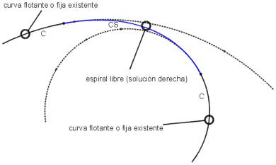

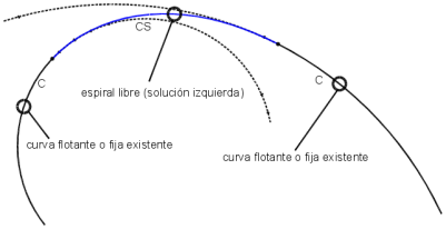

La siguiente ilustración muestra una espiral libre entre dos curvas. La solución depende del orden de selección de la curva a la que se está enlazando la espiral. La primera ilustración muestra una solución hacia la izquierda, en la que el círculo interior se ha seleccionado en primer lugar. La segunda ilustración muestra una solución hacia la derecha, en la que el círculo interior se ha seleccionado en segundo lugar:
Buscar. La definición actual de la espiral se muestra en la línea de comando. Para obtener más información sobre cómo cambiar la definición de espiral por defecto, consulte Para trabajar con Configuración de curva y espiral para alineaciones.
La solución depende del orden de selección de las curvas a las que se está enlazando la espiral. Para obtener una solución en la que la espiral proceda de la izquierda, seleccione en primer lugar el círculo interior. Para obtener una solución en la que la espiral proceda de la derecha, seleccione en segundo lugar el círculo interior.

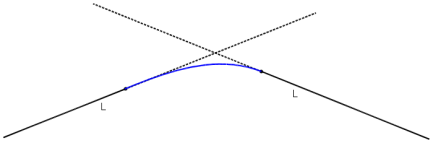

En situaciones en las que se desee que las espirales se mantengan tangentes a las líneas a las que están enlazadas, se puede añadir una espiral libre entre dos líneas. Para esta solución, las espirales serán simples, de curva de entrada o de curva de salida.
La siguiente ilustración muestra una espiral libre entre dos líneas. Entre las posibles soluciones se incluyen:

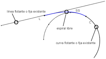

En situaciones en las que se desee que la espiral mantenga el radio de la curva a la que está enlazada, incluso aunque se edite la curva, se puede añadir una espiral libre entre una línea y una curva. En esta solución, las espirales son simples porque el radio de la espiral en el extremo de la línea es infinito (al contrario que en una espiral compuesta, en la que radio es finito en ambos extremos). La solución entre una línea y una curva es válida para todos los tipos de espirales, porque todos admiten espirales simples.
Las dos soluciones posibles dependen de qué entidad se seleccione en primer lugar, la línea o la curva.
La siguiente ilustración muestra una espiral libre entre una línea y una curva donde la línea se ha seleccionado en primer lugar:
