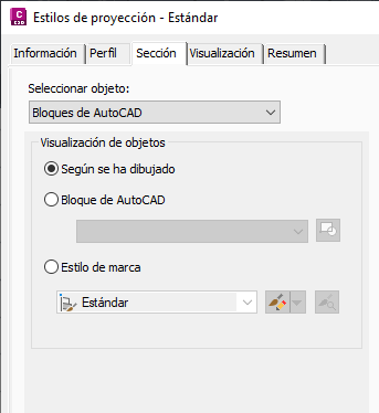

Los objetos proyectados en vistas en sección usan los siguientes estilos:
Estilos con varios propósitos
Estilos de proyección en la ficha Configuración, dentro del Espacio de herramientas. Use la ficha Sección para configurar los parámetros de visualización de la vista en sección.

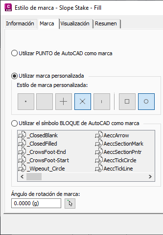

Estilos de marca en la ficha Configuración, dentro del Espacio de herramientas.
Los estilos de marca se pueden configurar para usar puntos, símbolos de marca personalizados o bloques de AutoCAD.

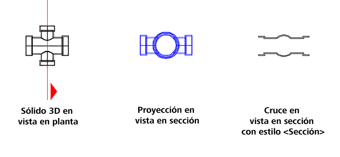

En los sólidos 3D también se puede utilizar <Sección> como estilo de marca de cruce. Si se selecciona el estilo <Sección>, el sólido se dibuja de forma que represente la posición real del punto de cruce entre la línea de muestreo y el sólido.

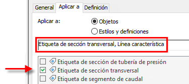

Si desea incluir datos de conjuntos de propiedades en los estilos de etiqueta de cruce, debe seleccionar el tipo de objeto Etiqueta de sección de cruce, además del tipo de objeto cuya ubicación de cruce se muestra en la vista en sección.
Por ejemplo, para etiquetar cruces de líneas características en vistas en sección con datos de conjuntos de propiedades, seleccione Etiqueta de sección de cruce y Línea característica en la ficha Se aplica a del Administrador de estilos cuando configure la definición del conjunto de propiedades:
Este conjunto de propiedades se aplicaría a las líneas características y, luego, los datos de conjunto de propiedades relevantes se añadirían al estilo de etiqueta de cruce usando el Editor de componentes de texto, tal y como se describe en Para añadir datos de conjunto de propiedades a etiquetas.

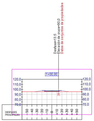

En la siguiente ilustración se muestra un ejemplo de inclusión de datos de conjunto de propiedades (en rojo) en una etiqueta de cruce, donde "property set data" representa los datos que se aplicarían a la línea característica.

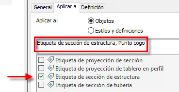

Si desea incluir datos de conjuntos de propiedades en los estilos de etiqueta de proyección, debe seleccionar el tipo de objeto Etiqueta de sección de proyección, además del tipo de objeto cuya ubicación de proyección se muestra en la vista en sección.
Por ejemplo, para etiquetar proyecciones de punto de Autodesk Civil 3D en vistas en sección con datos de conjuntos de propiedades, seleccione Etiqueta de sección de proyección y Punto COGO en la ficha Se aplica a del Administrador de estilos cuando configure la definición del conjunto de propiedades:
Este conjunto de propiedades se aplicaría a los puntos y, luego, los datos de conjunto de propiedades relevantes se añadirían al estilo de etiqueta de proyección usando el Editor de componentes de texto.
