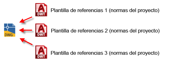

Puede haber varias plantillas de referencias enlazadas a un dibujo. Por ejemplo, plantillas para normas de estado, compañía y proyecto:
Si ha enlazado más de una plantilla a un dibujo, recibirá una alerta sobre componentes duplicados en las plantillas, de modo pueda decidir cómo desea resolver el problema. Puede cambiar el orden de prioridad de plantilla o hacer referencia a un componente de una plantilla de prioridad más baja.
