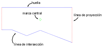

Una explanación normalmente está formada por una huella, una línea de intersección, líneas de proyección y una cara.
La huella puede ser una figura abierta o cerrada. La huella debe ser una línea característica, una línea de parcela o la línea de intersección resultante de otra explanación.
La cara es el área limitada por las líneas que definen la explanación. Se marca con una marca de centro.

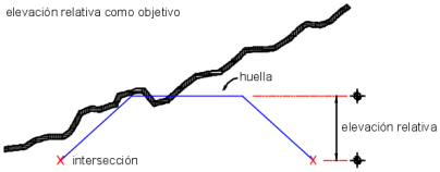

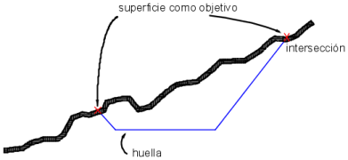

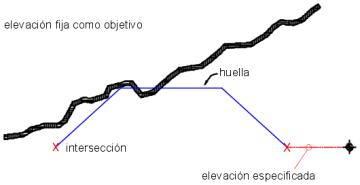

El objetivo para la explanación puede ser una superficie, una distancia, una elevación o una elevación relativa.
