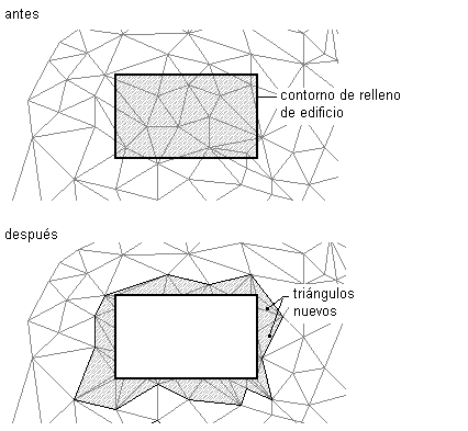

Un contorno afecta a la visibilidad de los triángulos de superficie dentro de ella.
Al crear contornos, se especifica si éstos utilizan la triangulación de arcos y líneas de rotura no destructivas.
Los contornos de superficie se definen a partir de polígonos cerrados, por ejemplo una polilínea cerrada o una parcela, o a partir de superficies. Las superficies se pueden seleccionar como contornos cuando se seleccionan el tipo de contorno Ocultar y la opción Línea de rotura no destructiva.
La definición de superficie muestra el ID numérico y una lista de los vértices de cada contorno.
Autodesk Civil 3D admite los tipos de contorno siguientes:
Contorno exterior creado mediante líneas de rotura no destructivas:
Contorno oculto creado mediante líneas de rotura no destructivas:
