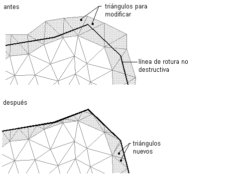

Cuando se crea un contorno, se puede especificar el uso de líneas de rotura no destructivas seleccionando Línea de rotura no destructiva en el cuadro de diálogo Añadir contornos.
Al crear un contorno con líneas de rotura no destructivas en sus aristas, las aristas de los triángulos se delimitan exactamente donde se cruzan con el contorno:

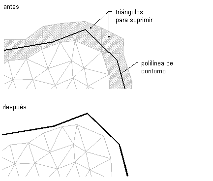

Si se crea un contorno sin líneas de rotura no destructivas en sus aristas, sólo los triángulos que se encuentren totalmente dentro o fuera del mismo se verán afectados:
