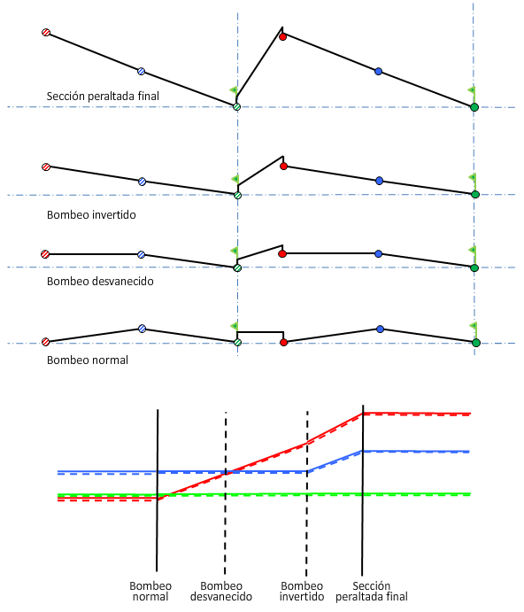

La ilustración siguiente describe el método de punto de giro dentro de la curva para una carretera de calzadas separadas con bombeo.
La mediana distorsionada se da cuando, al aplicar el peralte, la anchura de mediana se mantiene igual; sin embargo, cada lado se eleva o baja para alojar el peralte. Esta opción distorsiona la forma de la mediana y los puntos de giro
mantienen su posición original.
