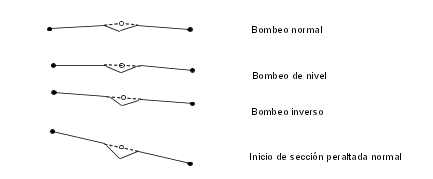

En la ilustración siguiente se muestra una carretera dividida como el tipo de obra lineal y la forma de sección transversal es plana. La carretera experimenta un desvanecimiento del bombeo adverso durante el peralte:

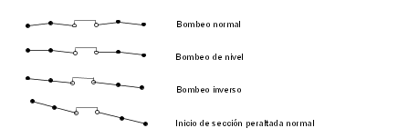

En la ilustración siguiente se muestra una carretera dividida como el tipo de obra lineal y una forma de sección transversal con bombeo en cada lado. La carretera experimenta un desvanecimiento del bombeo adverso durante el peralte:

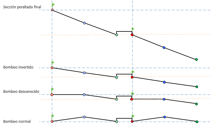

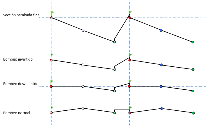

Las carreteras separadas suelen presentar dos opciones para aplicar peraltes en cada lado de la carretera.
Mantener la forma de la mediana significa que, al aplicarse el peralte, la mediana se eleva para alojar el peralte. Esta opción conserva la forma de la mediana y los puntos de giro
se elevan o bajan.
La mediana distorsionada se da cuando, al aplicar el peralte, la mediana se mantiene igual; sin embargo, cada lado se eleva o baja para alojar el peralte. Esta opción distorsiona la forma de la mediana y los puntos de giro
mantienen su posición original.
