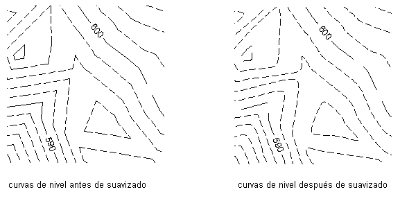

Este suavizado resuelve un problema asociado con el suavizado individual de curvas de nivel en el que se suavizan líneas de curva de nivel individuales sin tener en cuenta las adyacentes, lo que en ocasiones provoca el solapamiento de curvas de nivel.
El suavizado de superficie añade puntos en elevaciones determinadas por el sistema mediante los métodos de Natural Neighbor Interpolation (NNI) o Kriging, lo que produce curvas de nivel suavizadas que no se solapan.
Sólo las superficies TIN admiten el suavizado de superficie.
El suavizado de superficie produce curvas de nivel suavizadas que no se solapan:
