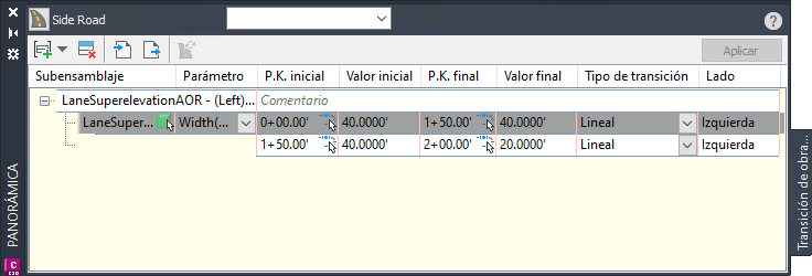

Utilice la vista Panorámica de transición de obra lineal para crear y editar transiciones de obra lineal.
Al seleccionar el comando Editar transición de obra lineal, se muestra la vista Panorámica de transición de obra lineal y se muestra una solicitud en la línea de comandos para seleccionar el subensamblaje que se va a realizar la transición.
Utilice las solicitudes de la línea de comandos para seleccionar el subensamblaje y el parámetro en los que desea hacer la transición y, a continuación, seleccione los P.K., los valores y el tipo de transición.
También puede especificar valores en la vista Panorámica de transición de obra lineal.
Al seleccionar una fila en la vista Panorámica, la transición correspondiente se resalta con símbolos azules en el dibujo.
Hay varios tipos de transición diferentes disponibles para crear.
