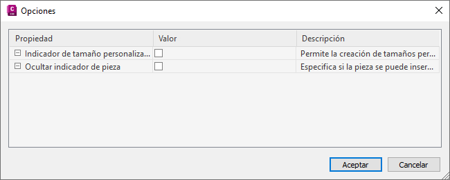

Utilice los comandos de composición automática del Generador de piezas para definir la posición en la que se insertará una pieza en un dibujo.
Aparece el cuadro de diálogo Opciones.
