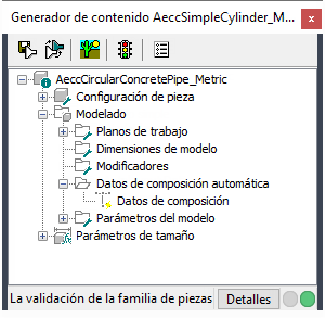

La opción Datos de composición automática permite definir la posición de la pieza en el dibujo.
Después de finalizar el modelo de pieza, es necesario definir la posición de la pieza para asegurarse de que se puede colocar correctamente en un dibujo. La opción Datos de composición automática del explorador de piezas controla la definición de la posición. Al activar esta opción, aparece una carpeta Datos de composición automática en el explorador de piezas, en la que se incluyen comandos para añadir posiciones.
Esto se realiza seleccionando un punto fijo en el modelo. Dicho punto debe encontrarse en el plano z = 0. Al seleccionar un punto fijo, el modelo paramétrico conserva esta posición cuando su tamaño se ajusta dinámicamente.
La posición es el punto de inserción utilizado para colocar la pieza en un dibujo. Sólo hay que especificar un punto en el modelo para la posición.
