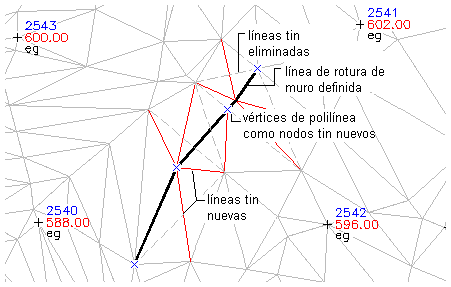

Mediante la creación de líneas de rotura de muro es posible representar con más precisión la superficie. Por ejemplo, para un muro de contención, se pueden definir las diferencias de elevación del material a ambos lados del muro de forma que las elevaciones se representen correctamente.
Las líneas de rotura de muro se definen mediante la designación de una polilínea, spline o línea característica de explanación existentes. La polilínea se extiende mediante la creación de nuevos vértices y segmentos de polilínea paralelos a la polilínea original, aunque desfasados a una distancia incrementada para representar las diferencias de elevación del material a ambos lados de la pared:
