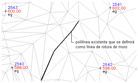

El cuadro de diálogo Añadir líneas de rotura se cierra. Un mensaje solicita que se designe una polilínea.

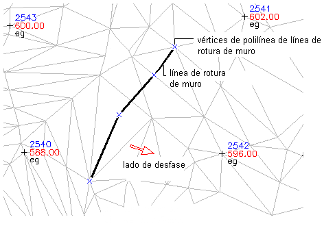

Un mensaje solicita que se especifique la altura del muro con un único valor para todos los puntos (definición por objeto) o que se especifiquen valores para puntos individuales (definición por vértice).
Las solicitudes proporcionan dos formas para definir las elevaciones de cada punto de desfase: como una elevación (Elevación) o como la diferencia de elevación (Incremento) entre el punto de control y el punto de desfase. Los incrementos pueden ser valores positivos o negativos.
Se creará la línea de rotura y se añadirá a la colección Líneas de rotura de la superficie en el árbol del prospector.
