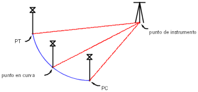

Cree una curva (en una figura) con tres tiros: el primero al inicio, el segundo en el arco entre el principio y el final de la curva y el tercero al final de la curva.
Ventana de comandos de topografía. C3
BEG CURVE
C3
AD VA 11 85 200 90
AD VA 12 82 200 90
AD VA 13 80 190 90
END
A continuación, se ilustra el comando de curva de tres puntos:
C3
