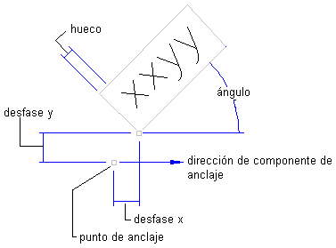

Especifica la ubicación del componente de texto que se asocia al punto de anclaje. Los puntos de enlace se calculan en función de un rectángulo que engloba el texto, cuyo tamaño se determina mediante la inclusión del valor de la propiedad Hueco que se especifica en la categoría Borde. En la siguiente ilustración se muestran puntos de enlace de texto:
Especifica la distancia de desfase entre el punto de enlace y el de anclaje en la orientación X (orientación del ángulo cero).
La orientación X viene determinada por el objeto al que está anclado el componente de texto. Si el componente de texto está anclado al punto de inserción de la etiqueta, la orientación X se determina en relación con las opciones de configuración siguientes de Referencia de orientación en la ficha General:
Especifica la distancia de desfase entre el punto de enlace y el de anclaje en la orientación Y, que está a 90 grados en sentido antihorario de la orientación X.
