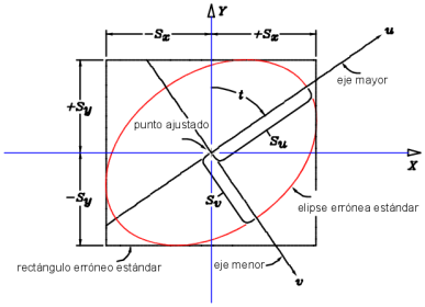

Tras finalizar el ajuste de mínimos cuadrados, la matriz de covarianza se utiliza para calcular las desviaciones estándar posicionales
y
La siguiente ilustración muestra que las desviaciones estándar representan la mitad de las dimensiones del rectángulo estándar de error de probabilidad del 68% alrededor de cada punto:
