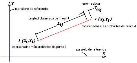

El cambio en las coordenadas de cada observación se expresa en las siguientes aproximaciones de series de Taylor de la ecuación de observación de distancia:
y
Donde
La siguiente ilustración muestra la geometría de la ecuación de observación de distancia:
