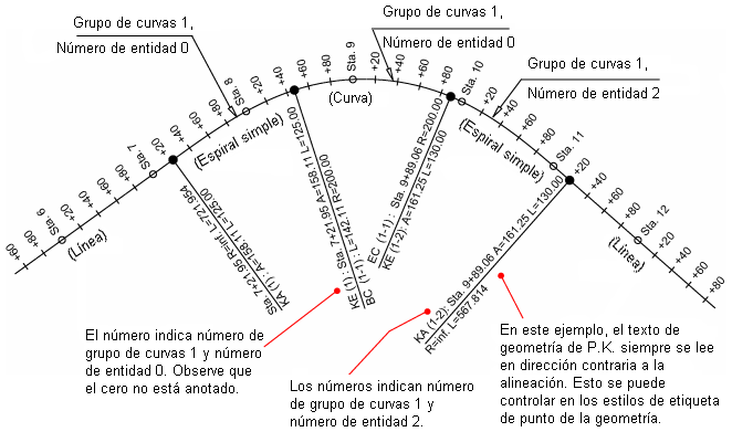

Los estilos de etiqueta y tabla permiten controlar el aspecto y el comportamiento de las etiquetas y tablas de alineación en un dibujo.
Cuando se crean alineaciones, se etiquetan automáticamente con las etiquetas especificadas en el cuadro de diálogo Etiquetas de alineación. Las etiquetas se aplican a lo largo de la alineación en los puntos especificados, por ejemplo, los P.K. principal y secundario.
El comando Añadir etiquetas permite especificar los siguientes parámetros a medida que se etiqueta la alineación:
También se pueden utilizar comandos para insertar tablas de alineación en un dibujo. Las tablas de alineación organizan y consolidan la información sobre la alineación. Cuando se inserta una tabla en el dibujo, las etiquetas completas se convierten en indicadores y la información de alineación detallada se inserta en la tabla.
