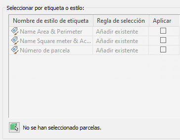

En la siguiente ilustración se muestra la sección Selección del cuadro de diálogo Añadir tabla:
Para añadir a una tabla todas las etiquetas de un nombre de estilo de etiqueta determinado, active la casilla de verificación Aplicar situada junto al nombre del estilo de etiqueta. Al utilizar este método, todas las etiquetas cambian al modo de indicador y no se crea un estilo dependiente.
Para añadir las etiquetas seleccionadas de un estilo determinado a una tabla, haga clic en y en las etiquetas. Cuando se selecciona una etiqueta del dibujo que no se encuentra en modo de visualización Indicador, aparece un cuadro de diálogo que informa de que la etiqueta no se encuentra en dicho modo y pregunta si se desea crear un estilo dependiente nuevo.
Haga clic en Sí para continuar (si hace clic en No, no se creará un estilo dependiente y la etiqueta no se añadirá a la tabla). Al hacer clic en Sí se crea un estilo dependiente del estilo de etiqueta actual con el formato <nombre de estilo>.Identificador.1.
