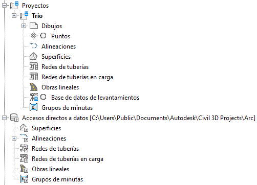

Los proyectos se pueden mostrar y gestionar desde las colecciones del árbol del prospector.
Colecciones de Prospector para proyectos
La figura muestra las colecciones para un proyecto de Vault llamado Trio y un proyecto de acceso directo a datos denominado Arc. Ambos tipos de proyecto se crean a partir de la plantilla de proyecto por defecto. Como resultado, ambos tienen colecciones idénticas de superficies, alineaciones y otros objetos a los que se puede hacer referencia en varios dibujos.
Puede almacenar varios proyectos en la misma carpeta de trabajo. La ubicación por defecto de la carpeta de trabajo para los proyectos de accesos directos de datos es C:\Users\Public\Documents\Autodesk\Civil 3D Projects y para proyectos de Vault es Documents\Vault.
En la colección Proyectos se pueden mostrar varios proyectos de Vault. En los proyectos de accesos directos a datos, se cambia de uno a otro cambiando la carpeta de accesos directos a datos.
A la mayoría de los comandos de gestión de proyectos se accede haciendo clic con el botón derecho en objetos específicos de las colecciones de proyecto en el árbol del prospector.
